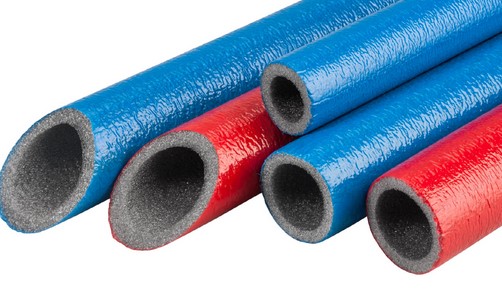

na razie się dowiedziałem, ze w pionach to będą rury z lekką izolacją która sprawia, że nie niesie się tak bardzo.
Do tego jednak widzę, że dominuje żelbet jako ściany między mieszkaniami.
Re: Izolacja akustyczna mieszkań, jak sprawdzić na etapie dziury w ziemi
budfen pisze:na razie się dowiedziałem, ze w pionach to będą rury z lekką izolacją która sprawia, że nie niesie się tak bardzo.
czyli na rurach otulinka z Castoramy....to żadna izolacja.

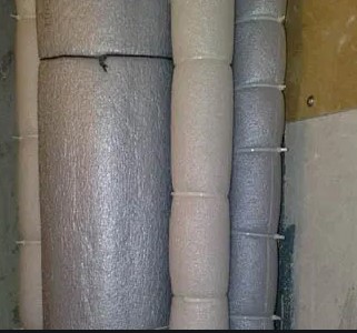

szanse na wygłuszenie jako takie dają płaszcze w szachtach
