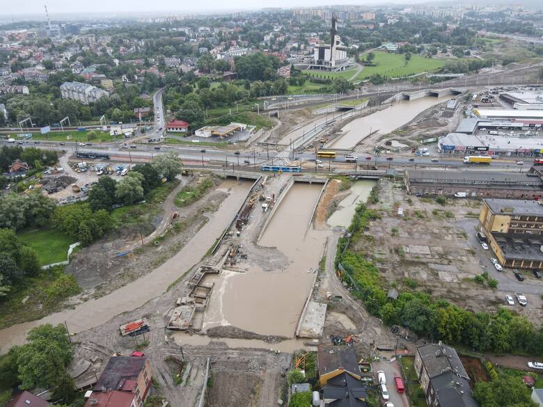

Sakowich pisze:Dramat, takie rzeczy powinno się przewidzieć na etapie projektowania. Przecież padało zaledwie 1-2 dni. Co będzie, kiedy przyjdą tygodniowe ulewy? Za każdym razem, gdy na horyzoncie pojawią się deszcze, stres w obawie o samochód, który stoi w garażu?
padało zaledwie 1-2 dni - Trasa Lagiewnicka - Wisła 2.0
gazetakrakowska.pl/krakow-zalana-trasa-lagiewnicka-zamienila-sie-w-wisle-20/ga/c1-15743996/zd/51043020
Zerknąłem na zdjęcia i OMG

znamy już parametry sieci w Krakowie - i przyczynę wybijania studzienek. w takim razie będzie tylko gorzej
każda sieć kanalizacyjna, służąca do odwodnienia terenu, projektowana jest na deszcz o określonej częstotliwości występowania, tj. raz na pięć lat i o czasie trwania 15 minut przy wysokości opadu 19 mm.
Wysokość czwartkowego opadu osiągnęła na Krzemionkach aż 103,01 mm na metr kwadratowy, podczas gdy roczne opady w Krakowie kształtują się na poziomie 638,5 mm.
krakow.pl/aktualnosci/251664,26,komunikat,100_litrow_wody_na_kazdy_metr_kwadratowy_.html
