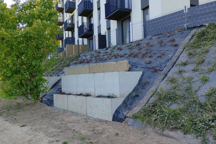

Tak się zastanawiam czy ta skarpa tak wyglądała od początku?
Wydaje mi się, że tych elementów wcześniej nie było, ale mogę się mylić.

Tam coś zaczęło się dziać z tą skarpą, że to w taki sposób zabezpieczono?
Podzieli się ktoś informacjami na ten temat? Jeśli chodzi o estetykę to wygląda to bardzo średnio.

To, że zostało to w taki sposób zabezpieczone / ustabilizowane, objawiało się jakoś negatywnie w budynku?

Piast pisze:To, że zostało to w taki sposób zabezpieczone / ustabilizowane, objawiało się jakoś negatywnie w budynku?
W samym budynku nic się nie działo, ale ucierpiały ogródki znajdujące się na skarpie.
Naprawa przeprowadzona dwukrotnie. Wcześniejsza naprawa niewiele dała.
To co widać to donice, w których zasadzone zostały drzewka w IV etapie. Ponieważ donice spękały ( słabo zbrojone) to zrobiono z nich mur oporowy dla II etapu :)
Jeśli donice zakotwili i zasypali ziemią wcześniej wykonując otwory drenażowe to powinno wzmocnić skarpę

Jeśli, choć chciałoby się, żeby takie wzmocnienie było robione z donic, które nie pękają. No ale oby to odpowiednio ustabilizowało skarpę, zobaczymy, jak to wyszło z perspektywy czasu.
