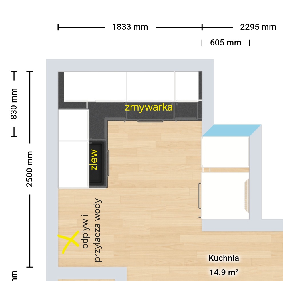

Czy istnieje możliwość podłączenia zmywarki oraz zlewu w odległości od przyłączy oraz odpływu jak na załączonym planie?

Trochę daleko, ale pewnie dałoby się zrobić odpowiednie spadki w rurach za meblami. Przy czym ze zlewem nie powinno być problemu. Rozważ przeniesienie zmywarki, prawdopodobnie możliwy będzie montaż zmywarki częściowo pod ociekaczem zlewu. Dobrze też mieć zmywarkę blisko zlewu, bo często brudne naczynia lądują najpierw w nim, a dopiero później w zmywarce. Po co to nosić przez całą kuchnię i kapać z tego?
