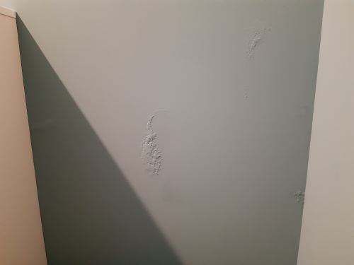

Witajcie!
Czy ktoś z Was zauważył może problemy (poza pęknięciami) na ścianach w mieszkaniu? U mnie niedawno (mam wrażenie, że z dnia na dzień) pojawiły się dziwne plamy na ścianie w korytarzu (zaraz naprzeciwko wejścia). Weryfikacja różnych zdjęć w internecie wskazuje, że to może być wilgoć… Ale jaki może być jej powód? I to teraz w lecie, kiedy mieszkanie jest praktycznie cały czas wietrzone? Zastanawiam się, czy to może wynika z tego, że ten kąt z każdej strony graniczy z łazienką (moją i sąsiadów)? Albo (w już najczarniejszym scenariuszu), że jest jakiś problem z rurami w ścianie (dokładnie z drugiej strony jest wanna)?
Załączam zdjęcie – wybrzuszenia pojawiają się w dolnym lewym kącie, mniej więcej od wysokości połowy ściany w dół.
Macie jakieś pomysły? Ktoś może zauważył coś takiego u siebie?

Witam. Na 100% woda ci spływa po ścianie z 2 strony, może puścił ci silikon lub masz jakimś szczelinę gdzie woda się dostaje.
2 odkrec listwe przypodlogowa i zobacz czy masz pod nią wilgoć?
3 pozniej musisz to zeskrobac, wysuszyć, zagruntowac, zaszpachlowac, zeszlifowac i pomalowac
Musisz znaleźć przyczynę bo będzie tylko gorzej
Jak co to służę pomocą

Zdecydowanie coś jest nie w porządku i chyba w ścianie jest wilgoć, może jakaś rurka puściła.

Nie. Po prostu każdy facet potrafi zrobic takie rzeczy, jednakże jeżeli to jakaś rurka w ścianie, to już musi to zrobić fachowiec gdyż ma odpowiedni sprzęt.

Cześć,
1.Najpierw faktycznie trzeba sprawdzić czy silikon nie puszcza na łączeniu wanna-płytki. Może dostawać się wilgoć i wchodzić pod spód. Tym bardziej jak z opisu wynika problem jest od połowy ściany w dół.
Jeżeli wanna posiada kurtynę, mamy opcję prysznic w wannie, woda może spływać częściowo za wannę co skutkuje wilgocią i pęcherzami po drugiej stronie.
Ta opcja to jest tzw. dobra informacja. Naprawa jest prosta, prawidłowe uzupełnienie silikonu i malowanie ściany od strony korytarza.
2.Pytanie czy instalacja pod wannę była przerabiana (rury w ścianie) czy też jest to wyjście takie jak projektował deweloper.
- jeżeli deweloper a faktycznie występuje nieszczelność rury, należy się naprawa w ramach rękojmi 5 lat od zakupu mieszkania.
- gorzej jak instalacja była przerabiana przez pseudo-fachowców wtedy ścigamy tą firmę, lub naprawiamy we własnym zakresie.
PS. Fachowcy mogli być dobrzy w swoim fachu, wystąpiła wada materiałowa (złośliwość rzeczy martwych).
