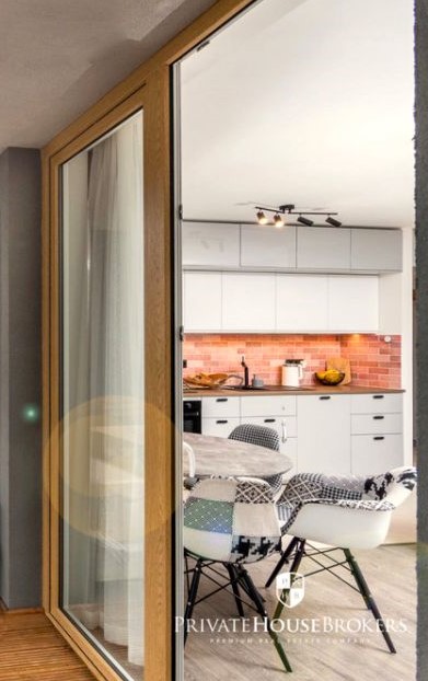

et. 1 miał niższy standard - 2 szyby montowane wygląda
- Załączniki
- bb (2).jpg (79.67 KiB) Przejrzano 6011 razy
Re: Jakie okna dwu czy trzy szybowe są montowane w blokach na oś. Przybyszewskiego 64 Kraków
Mar G pisze:et. 1 miał niższy standard - 2 szyby montowane wygląda
Ciężko stwierdzić na tym zdjęciu. Zresztą jakie to ma znaczenie
