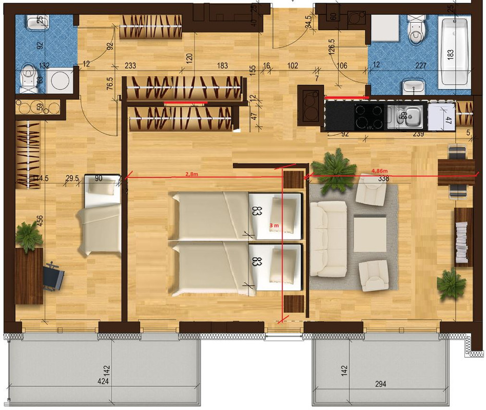

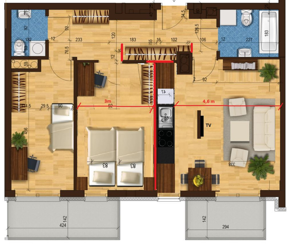

projekty1 pisze: informacyjnie w obu pokojach spokojnie zmieści się łóżko małżeńskie - oba mają 2,4 na 4,56 m. Łóżko małżeńskie standardowe ma ok 1,6 -1,8 m szerokości (są i mniejsze 1,4 m) i 2- 2,2 m długości, więc czy w poprzek, czy wzdłuż wejdzie.
Zostanie ok 30cm więc nie będzie przejścia na drugą stronę łóżka także żeby zachować wygodę zostaje tylko opcja wzdłuż.
projekty1 pisze: Można np. przenieść kuchnię do salonu i powiększyć środkowy pokój o część kuchenną - wtedy zrobi się świetna sypialnia, a i salon bardzo nie ucierpi na takim manewrze :)
Sypialnia 19,7m i salon z aneksem 16,6m :D No, ale jeśli ktoś siedzi cały dzień w sypialni to może i dobry pomysł ;)
Lepiej tak jak plaszak napisał połączyć kuchnię z salonem i mamy salon z aneksem 25m co wcale nie jest dużo. Ewentualnie dodatkowo ścianę między sypialnią a salonem przesunąć maksymalnie w prawo do okna czyli pewnie jakieś 35cm i mamy sypialnię ok 13m gdzie łóżko rzeczywiście można stawiać wzdłuż czy w poprzek i salon ok 23,5m.
Powiem tak - projektowanie bez dokładnych wymiarów, to jak wróżenie z fusów i trochę abstrakcja, ale skoro dyskutujemy z pozycji wróżenia, to możliwości jest wiele. Podaję przykładowe poglądowe (z naciskiem na poglądowe, bo bez dokładnych wymiarów tylko o takich możemy dyskutować). Oszacowałam mniej więcej wymiary po zmianach. Jeśli ktoś będzie zainteresowany szczegółowym projektem zapraszam na konsultacje :) Co do uwag to nie należy wszystkich mierzyć jedną miarą - każdy ma inne preferencje - jeden woli większą sypialnię, inny salon. Rzeczywiście 16 m2 salonu to nie jest wiele, ale widziałam już mniejsze i jak się dobrze urządzi, to i w takim salonie można dobrze funkcjonować.

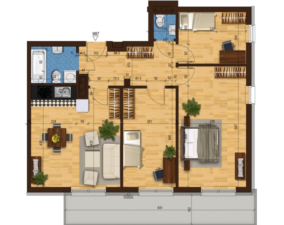

A jednak miałem gdzieś zapisany plan tego mieszkania 4-pokojowego (3 sypialnie):
Ja zastanawiałem się czy nie dałoby się jeszcze z tej największej sypialni zrobić dwóch mniejszych i mieć czterech sypialni.
