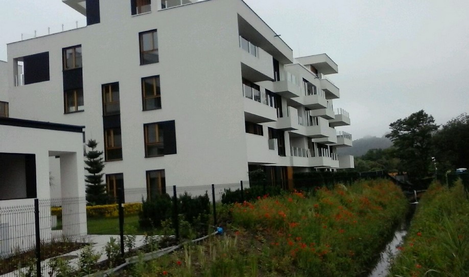

Pod poniższym linkiem widać jak wygląda drożność rowu melioracyjno-burzowego, który wylał i prawie zalał mieszkania zlokalizowane na parterze.

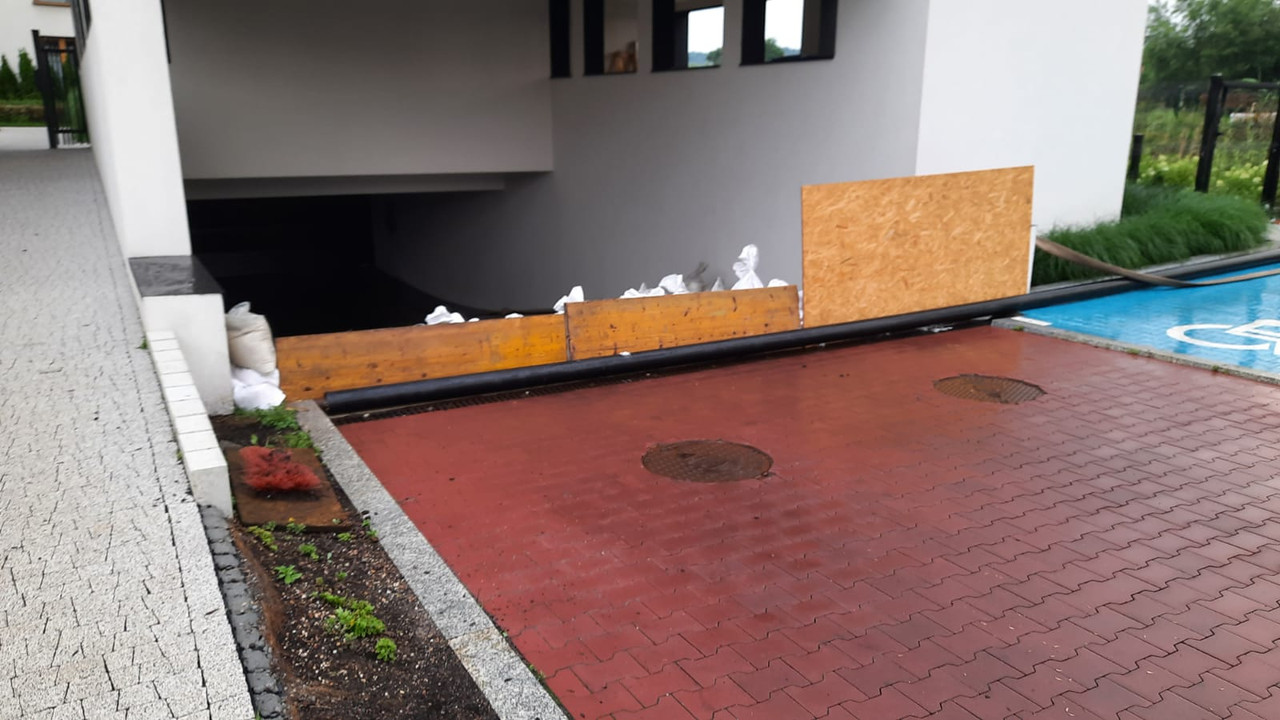

Przybyszewskiego 83 próbuje ochronić się przed kolejnym zalaniem...

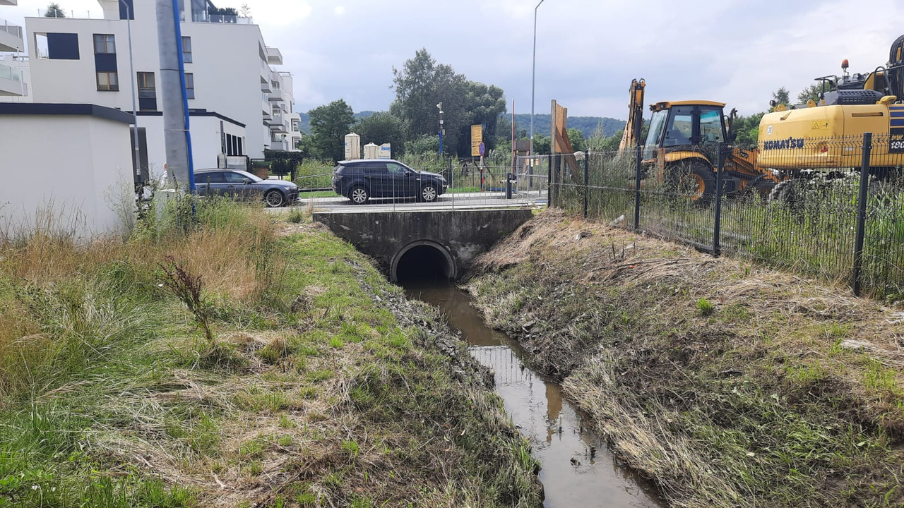

Niestety nie mam wiedzy z zakresu inżynierii wodnej, ale czy jest ktoś w stanie mi wyjaśnić jak można zrobić mostek nad rowem melioracyjno-burzowym na płasko tzn. nie pozostawiając żadnego buforu, tak aby podczas mocniejszego opadu woda mogła swobodnie przepłynąć dalej a nie uderzać w niego z impetem i zalewać pobliską inwestycję. Link poniżej: streamable.com/0lmv2e

mam wrażenie, chodząc tam wcześniej, że ten potok ma lustro dużo poniżej i ten bufor mały nie jest przy normalnym poziomie.
problemem jest szerokość . taki sam mostek zrobił developer na Gwieździstej latem przy Kobierzyńska 164. też wydawał się niski - ale za to b szeroki. i dał radę podczas tych burz co nas pozytywnie zaskoczyło. po starym mostku woda wylewała górą regularnie bo był wysoki ale wąski.
ale tutaj, skoro wjazd do garażu jest tak blisko - powinni chyba wyniesiony mostek zrobić faktycznie.
przypomnę, że Eko chciał wogóle ten rów zasypać i wodę puścić rurami na tym odcinku aby powiększyć teren zabudowy. to by się dopiero działo
a jak po nocy ? Zakopianka nawet zalana i zamknięta była - nie pamiętam takiej sytuacji
Ps.znalazłem fotkę z tamtego rekonesansu. normalnie potoczek tak wygląda. strużka wody

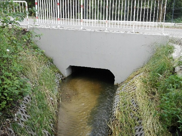

Mostek jest do przebudowy. Gdyby jego światło było większe, a sam mostek wyżej, to w czwartek (15.07) woda by się na nim nie spiętrzyła i nie wylała prosto na garaż.
Niestety, ziemia po ostatnich ulewach jest już mocno namoknięta i teraz każdy opad, który wcześniej nie miałby znaczenia powoduje szybki przybór wody w rowie.

zgadzam się, taki przepust rurowy nie miał szans przyjąć. na Gwieździstej stary mostek właśnie taki był i cofało wodę i spiętrzało. zrobię dziś fotkę nowego mostku który spisał się i zobaczysz róznicę
Re: U Przybyszewskiego Kraków [deweloper Ekopark] - forum i opinie o inwestycji
To jest przepust na Gwieździstej po remoncie. Model rurowy (który okazał się niewystarczający jak ten przy Brązowniczej) zamieniono na trapezowy.
Wydawało nam się,że też ma niski pułap - ale jednak spisał się w tym tygodniu znakomicie i zdał egzamin.
Możecie pokazać ten model zamiany w EkoParku. developer nie może zrobić sobie ot tak wymiany inwestycji drogowej - musi dostać zgodę Urzędu Miasta. Jako, że niedrożny przepust powoduje cofkę wody do kanalizacji miejskiej burzowej i powoduje problemy w budynkach oddalonych od rowu - również miasto powinno bez zwłoki przeprocedować to. ale inicjatywa należy do Eko-Parku.
