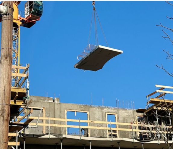

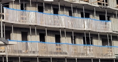

Monin pisze:Zdjęcia z dzisiejszego spaceru.
Dzięki za zdjęcia, faktycznie takie pofalowane te balkony leją, ciekawe jak finalnie wyjdzie elewacja z nimi. Trochę inwestycji mieszkaniowych w Krakowie zdarzyło mi się obejrzeć przez ostatnie lata i tu zdecydowanie spoko z balkonami, że nawet do niewielkich mieszkań są dosyć duże, do większych jeszcze większe. Nie jest to standard w Krakwie, patrząc na to, jak wyglądają ostatnie inwestycje Wawel Service, Bryksy czy Atalu,
Tych balkonów nie leja tylko "dokręcają" gotowe metoda wielkiej płyty

Mar G pisze:Tych balkonów nie leja tylko "dokręcają" gotowe metoda wielkiej płyty
A widzisz, to moje niedopatrzenie, zwykle się je odlewa. Ale najwyraźniej jest też technologia takiego montażu, przy czym czy to nie łączy się z systemem zbrojenia reszty budynku i nie jest to zalewane betonem w monolit?
I fajne zdjęcia, niewiele zostało widać do stanu surowego otwartego. Ciekawe, kiedy pojawi się wiecha na bloku.

Nowy pisze:
Tego się nie przykręca, zbrojenie jest łączone i zalewane razem z płytą stropową.
Takie balkony zrobione w fabryce są lepiej wykonane dotykowo dzięki zastosowaniu termoizolacji są niwelowane mostki termiczne.

Pepeg pisze:
Nowy pisze:
Jak już chcesz być taki precyzyjny to kotwy tych prefabrykatów łączy się z wieńcem żelbetowym, i razem betonuje
Dzisiaj jest to już raczej standard, biegi schodowe też się coraz częściej robi z prefabrykatów
To czym ta inwestycja się wyróżnia to że te płyty balkonowe będą w takich fikuśnych kształtach, z dołu może to będzie wyglądało ciekawiej, na pewno inaczej, z perspektywy użytkownika wołałbym mieć prostokątny balkon, tym bardziej że jak się domyślam balustrady będą proste, czyli te kształty nie będą optycznie pasować, ale co kto woli

wojdyla1980 pisze:
Dziękujemy za doprecyzowanie.
Jeden chciałby frytki z keczupem a drugi z majonezem.
Niby jesteś taki precyzyjni a nie dostrzegasz detali. Jak zwykle Twoje domysły są z czapy wzięte.
Część z barierek już jest zamontowana jak widać na przesłanym zdjęciu.

Pepeg pisze:
wojdyla1980 pisze:
Nie dostrzegam bo nie widziałem tego zdjęcia, nie jestem zainteresowany tą inwestycją żeby tak dokładnie wszystko śledzić. Wypowiedziałem się ogólnie na temat na balkonów z prefabrykatów, może dla kogoś to będzie przydatne, a może nie
Czyli balustrady będą jednak dopasowane kształtem, trzymam kciuki za spasowanie, mam nadzieję że będą tak piękne jak na wizualizacji, na odbiór polecam zabrać miarkę :D
