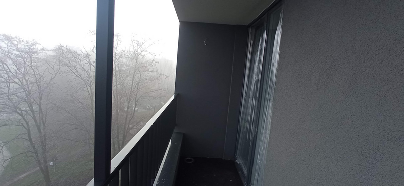

Czy jeszcze kogoś kto ma tę balustradę z murkiem zaniepokoił jej kształt w kontekście dzieci?
Pani architekt twierdzi, że została zaprojektowana zgodnie z prawem budowlanym który mówi w tym aspekcie :
§ 298. [Wymogi dotyczące balustrad]
1. Balustrady przy schodach, pochylniach, portfenetrach, balkonach i loggiach nie powinny mieć ostro zakończonych elementów, a ich konstrukcja powinna zapewniać przeniesienie sił poziomych, określonych w Polskiej Normie dotyczącej podstawowych obciążeń technologicznych i montażowych. Wysokość i wypełnienie płaszczyzn pionowych powinny zapewniać skuteczną ochronę przed wypadnięciem osób. Szklane elementy balustrad powinny być wykonane ze szkła o podwyższonej wytrzymałości na uderzenia, tłukącego się na drobne, nieostre odłamki.
Budynki wielorodzinne i zamieszkania zbiorowego, oświaty i wychowania oraz zakładów opieki zdrowotnej wys 1,1 prześwit 0,12
3. W budynku, w którym przewiduje się zbiorowe przebywanie dzieci bez stałego nadzoru, balustrady powinny mieć rozwiązania uniemożliwiające wspinanie się na nie oraz zsuwanie się po poręczy.
Mnie bardzo ciekawi 3. To co jak miejsce nie jest "zbiorowym przebywaniem dzieci bez stałego nadzoru" to można mieć zamiast balustrady ściankę wspinaczkową (byleby nie miała prześwitów i wys 1,1m?
W naszym wypadku jest to ok. 40 cm murku i potem ok. 70 cm balustrady metalowej.
Wg mnie da się na niego wspiąć. Powiedzmy, że na tę metalową już nie, ale ona nie ma 1,1 m sama z siebie.

Odnośnie balustrady to zgadzam się, że jest bardzo łatwa do pokonania natomiast jeśli spełnia warunki min 1.1m + max 0.12m prześwitu to chyba nie ma pola do dyskusji.

Wiljer pisze:Odnośnie balustrady to zgadzam się, że jest bardzo łatwa do pokonania natomiast jeśli spełnia warunki min 1.1m + max 0.12m prześwitu to chyba nie ma pola do dyskusji.
Nie mam zastrzeżeń co do wysokości i prześwitu. Raczej do punktu 3 - gdzie balustrada miałaby uniemożliwiać wspinanie.
Przyznam, że nie rozumiem co oznacza : "miejsce zbiorowego przebywania dzieci bez nadzoru".
Czyli jeśli mieszkanie nie jest traktowane za takowe to balustrada może być powiedzmy schodami?
Albo wspomnianą ścianką wspinaczkową?
Byleby miała 1,1.
PS :
Dało mi ostatnio do myślenia jak czytałem o Ericu Claptonie. Wiedziałem, że jego syn zmarł tragicznie, ale ostatnio doczytałem, że w wieku 4 lat wypadł z okna na 52 piętrze w apartamencie matki w NY.
Jak 4 latek stanie na tym murku to barierkę będzie miał na poziomie klatki piersiowej.
