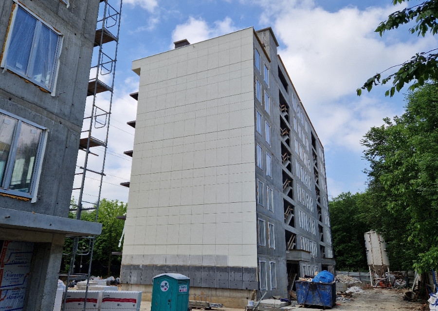

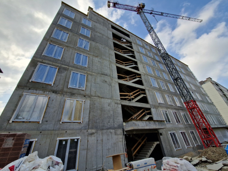

BMX pisze:Jest pierwsza ściana z ukończoną elewacją - nie ma tu jakiegoś większego zaskoczenia, jeśli chodzi o wygląd elewacji.
Kiedy oni mają to skończyć budowa i kiedy odbiory mieszkań w tych budynkach?
Czy tam będą budowane jeszcze jakieś bloki w ramach tego osiedla?
Drugi etap (czyli te dwa bloki w budowie) podobno mają skończyć do końca tego roku.
Oprócz tych bloków już nic nie powstanie - przynajmniej na ten moment taki jest plan :) --> podgląd całego osiedla (I + II etap) masz na stronce: osiedlelasowka.pl/nowe-inwestycje-krakow
