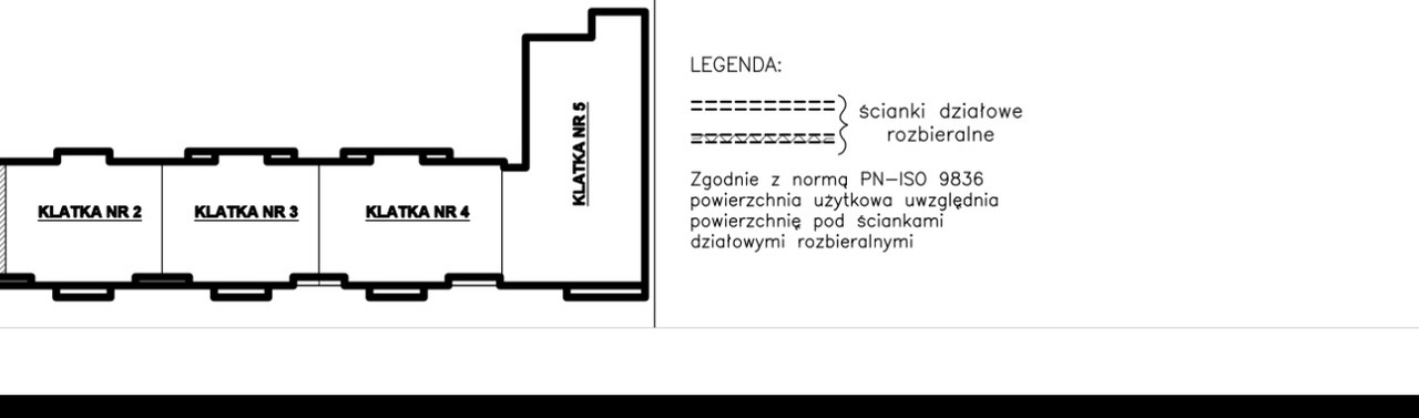

Podsyłam też info

Na drugim screenie jest info o tym, że dolicza się te ścianki. Ogółem ciężko policzyć mi niektóre pomieszczenia, bo brakuje wymiarów

Dostałam wiadomość zwrotną. W sumie nic mi to nie daje :D wciąż nie do końca wiem czy wymiary 378 i 246 będą czy inne, mniejsze jednak? Nie wiem jak się zapatrywać na urządzanie. Załącznik numer 2 to są screeny wyżej

Na rzucie macie wymiary ścian przed otynkowaniem, natomiast powierzchnia pomieszczenia jest policzona po tynku (1,5-2cm). Czyli pokój nie będzie miał szerokości 378cm tylko około 374cm. Chyba że ścianki działowe byłyby z gk ale w tym przypadku wątpię by tak było.
Kwestia wliczania ścianek działowych to jeszcze inna sprawa, niestety obecnie często nadużywana przez deweloperów. Płacimy za 50m a tak naprawdę mamy np 46.
