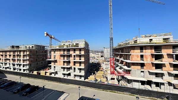

To też najlepiej zapytać bezpośrednio dewelopera. Można też przyjrzeć się budowie na miejscu lub zdjęciom z budowy pod tymi linkami:
cocosprings.pl/etapy-realizacji
bryksy.pl/inwestycja/saska-blu-etap-ii/zdjecia (zdjęcie marzec 2021 pokazuje z góry inwestycję).

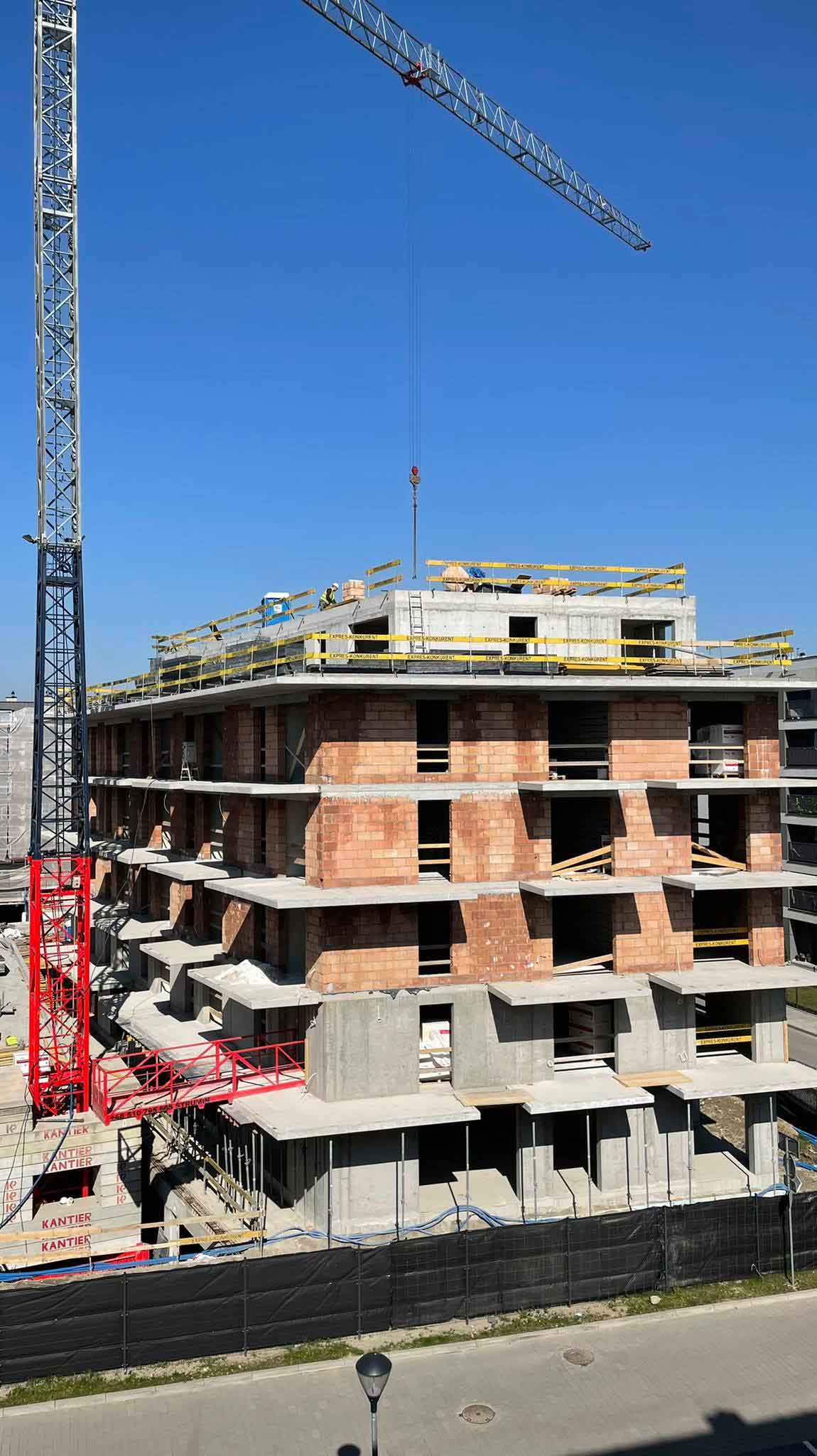

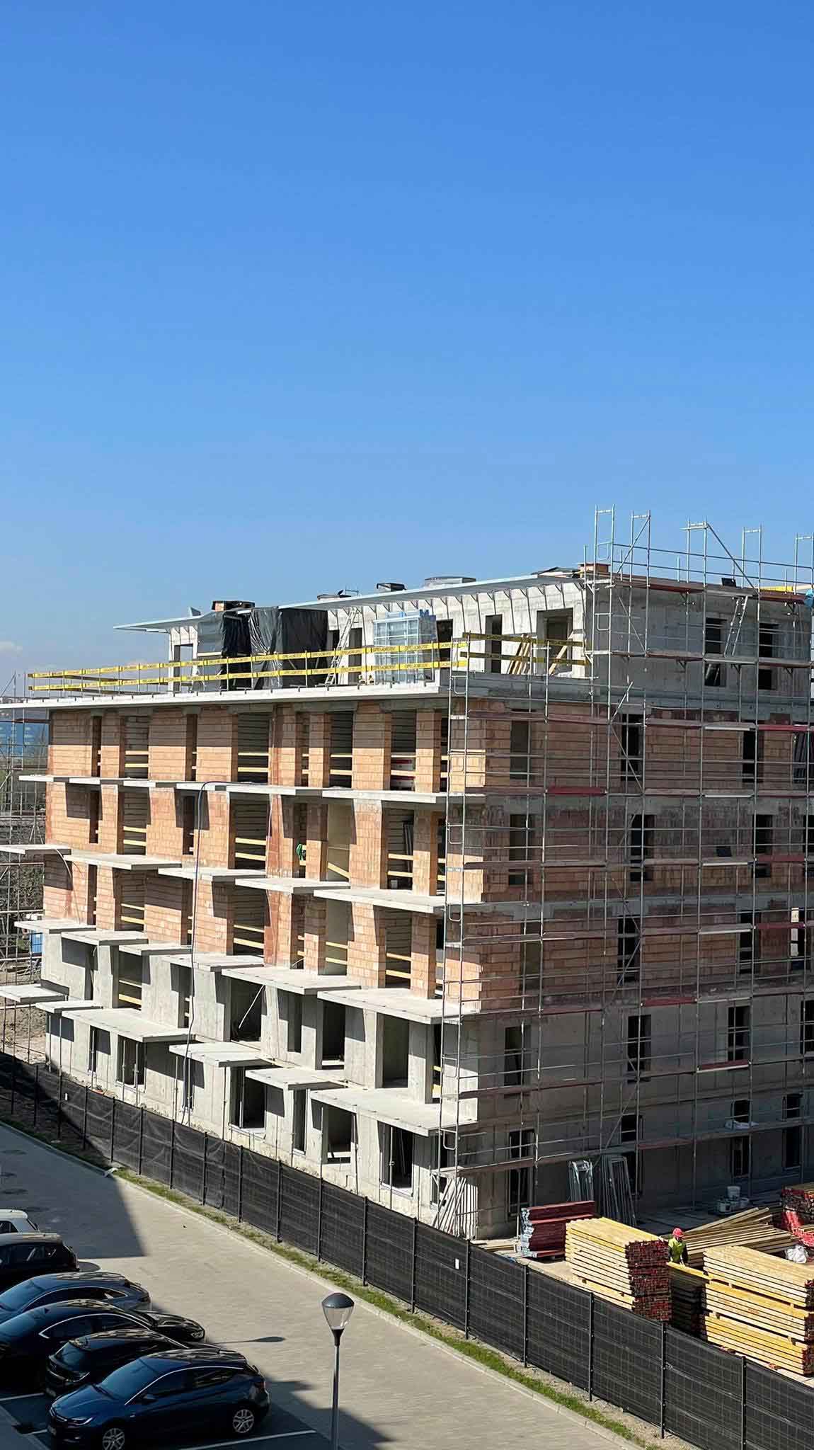

Wygląda na to, że dwie pierwsze kondygnacje nad parkingiem podziemnym są betonowe, później jakieś pustaki i ostatnia kondygnacja też beton.

Co do ścian - faktycznie parter i 1 piętro beton, powyżej bloczki czy tez pustaki, widać na zdjęciach z budowy.
Co do grubości - z planu wynika, ze ściany zewnętrzne mają 25cm plus 20cm ocieplenie, ściany nośne (pomiędzy mieszkaniami) 18cm, a działowe, wewnątrz mieszkania 10cm

Moim zdaniem w budynku C dach jest już zaizolowany i rozpoczyna się montaż okien od zachodu. A,B trwa izolacja dachu. Widać również, że prowadzone są prace montażu elektryki wewnątrz każdego z budynków.

Z tych zdjęć wygląda że pierwsze dwie kondygnacje to monolit żelbetowy a powyżej ściany zewnętrzne są z pustaka ceramicznego a wewnętrzne z bloczków silikatowych. Natomiast ostatnie piętro znowu całe z żelbetu. Hmm dziwna technologia :D
