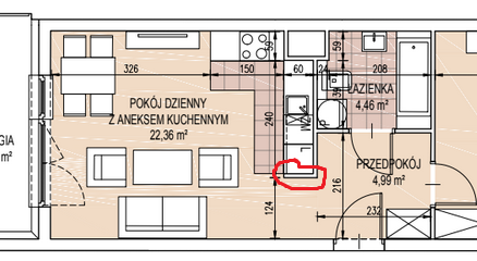

A orientuje się ktoś, czy wyburzenie kawałka ścianki jest możliwe na etapie wykończenia? Czy deweloper nie będzie miał z tym problemów i czy to w ogóle fizycznie możliwe?
Chodzi o taki fragmencik (zaznaczony na czerwono)
Znajoma usuwała tego typu ściankę po sugestii ekipy wykończeniowej, ale to całkiem inne mieszkanie i deweloper.

dominikaka pisze:A orientuje się ktoś, czy wyburzenie kawałka ścianki jest możliwe na etapie wykończenia? Czy deweloper nie będzie miał z tym problemów i czy to w ogóle fizycznie możliwe?
z tego co ja sie orientuje, wydurzyc mozna wszystko co sie chce, tylko na taki element ktory zmienimy znacznie - tracimy rękojmie.
Wyburzenie takiego kawalka sciany najprawdopodobniej spowoduje utrate rękojmi na cala scianke.
Oczywiscie prosze sie upewnić u dewelopera - proponuje kontakt z oddziałem sprzedaży.

Możesz spokojnie ciachać ścianki działowe, nie przejmowałbym się żadną rekojmią, bo nawet jeśli coś się stanie po odbiorze mieszkania związanego ze ścianą, gładzią, tynkami jest to walka z wiatrakami i nic nie udowodnisz. Będzie się to ciągnęło miesiącami, aż sam poprawisz. Moim zdaniem lepiej uważać na elektrykę i hydraulikę, jedyne rzeczy gdzie można udowodnić błąd dewelopera i wykonawcy.
Dominika, a zdradzisz jaki masz pomysł, który wiąże się z usunięciem tej ścianki :mrgreen: ? Klatka B1 czy B2 :P
