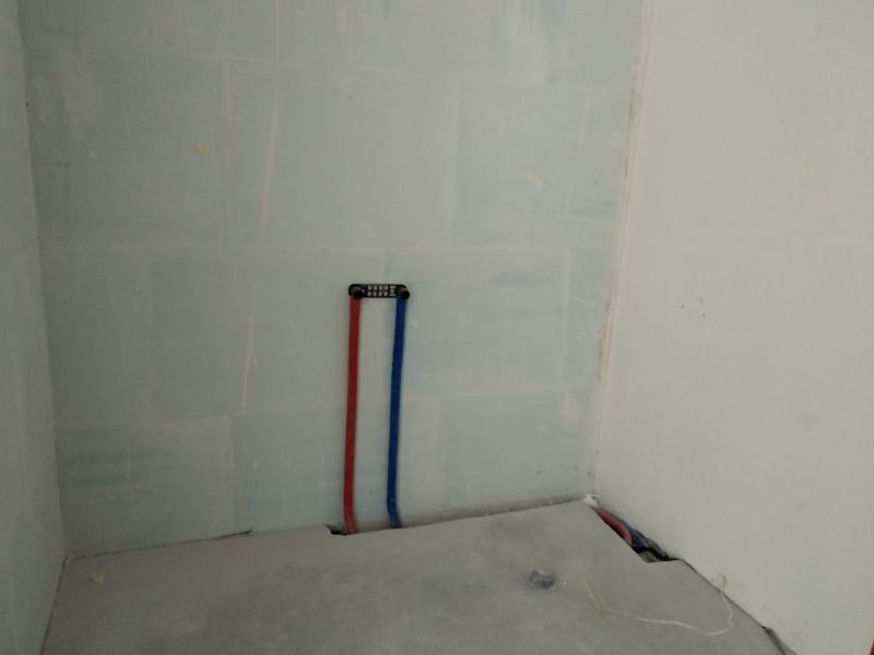

My byliśmy w poniedziałek 13.08 zobaczyć czy zmiany lokatorksie zostały wykonane i też widzieliśmy kilka niedoróbek, których raczej już nie powinno być jak na koniec budowy.
Po pierwsze wycięty kawalek wylewki w łazience jak na zdjęciu. W kilku miejscach były ubytki w tynku jakby po uderzeniu, (kobieta, która nas oprowadzała powiedziałą, że pewnie robotnicy czymś zahaczyli i do oddania będzie to poprawione). Nie było też domofonu, ale skrzynka na bezpieczniki była. Co więcej, ekip robotników pracujących w innych mieszkaniach widzieliśmy kilka.
