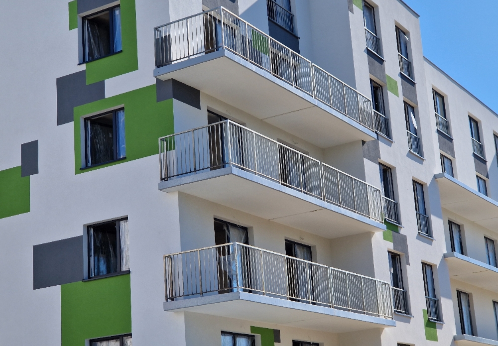

Dzień dobry,
Przy odbiorze technicznym mieszkania jeden z inspektorów zwrócił mi uwagę na brak okapników balkonowych. Nie zauważyłem tego wcześniej ale faktycznie żaden balkon w całej inwestycji nie posiada wspomnianych okapników. Według inspektorów to błąd w sztuce który zapewne przyśpieszy degradację czoła błyty balkonowej. Dodatkowo brak okapników powoduje szybkie pojawianie się zacieków na balkonach - wrzucam zdjęcię gdzie jest to już widoczne. Zapytałem developera; w odpowiedzi dowiedziałem się, że projekt nie przewidywał okapników balkonowych. Zastanawiam się co inni właściciele mieszkań myślą o tej sprawie.
Pozdrawiam.

Uważam, że wykonanie jest tragiczne. Pytanie czy istnieje jakaś norma, która by określała istnienie okapników. Budynki jeszcze nie są odebrane, a już wyglądają jakby miały 5 lat. Jeszcze pół biedy w przypadku loggi, natomiast przy balkonach bardzo ich brakuje. Trzeba przyznać, że deweloper jest tragiczny i powinien się wstydzić części swoich decyzji. Rozumiem oszczędności, ale dokonuje ich w miejscach kompletnie niewłaściwych...

Tecq pisze:Uważam, że wykonanie jest tragiczne. Pytanie czy istnieje jakaś norma, która by określała istnienie okapników. Budynki jeszcze nie są odebrane, a już wyglądają jakby miały 5 lat. Jeszcze pół biedy w przypadku loggi, natomiast przy balkonach bardzo ich brakuje. Trzeba przyznać, że deweloper jest tragiczny i powinien się wstydzić części swoich decyzji. Rozumiem oszczędności, ale dokonuje ich w miejscach kompletnie niewłaściwych...
Też tak uważam - fakt że na balkonach inwestycji,w której jeszcze nikt nie mieszka i która budowano chyba z 5 lat, to te za ieki ma elewacji są tragiczne. Za 2 lata będzie trzeba się zrzucać na remont elewacji. Koszmarna jakość.

Musiał dać czy nie to pewnie będzie trudno rozstrzygnąć. Ale raczej pewne jest, że zrobione taniej i tak, żeby ewentualne koszty przerzucić kiedyś na mieszkańców. Strasznie to słabo wygląda, jak większość tego rynku.

Generalnie jak pisałem wcześniej w odpowiedzi na pytanie do dewelopera o okapniki dowiedziałem się, że projekt ich nie przewiduje, na ten moment nic mi nie wiadomo, żeby coś się zmieniło w tym temacie. Kilka dni temu wykonane zostało dodatkowe uszczelnienie płyty balkonowej przy łączeniu z elewacją co jest zdecydowanie krokiem w dobrą stronę.
Same zacieki na elewacji to raczej nie jest największy problem, większym problemem jest złe zabezpieczenie czoła płyty balkonowej (woda może przenikać na łączeniu do wnętrza i degradować płytę/tynki). Dużo zależy jeszcze od tego jak dobrze zrobiona jest izolacja i jakiej jakości są tynki oraz farba.
Nie wiem jak sprawa wygląda na balkonach najwyższej kondygnacji, które narażone są najbardziej. Jeżeli gdzieś będzie widać pierwsze oznaki degradacji to zapewne właśnie tam.
