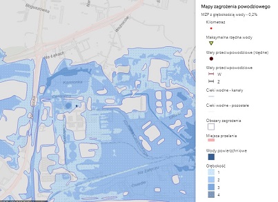

Mapa hydrologiczna wskazuje źródła wody na tym terenie, to te białe [plamy. podobvnie jak na Lea
