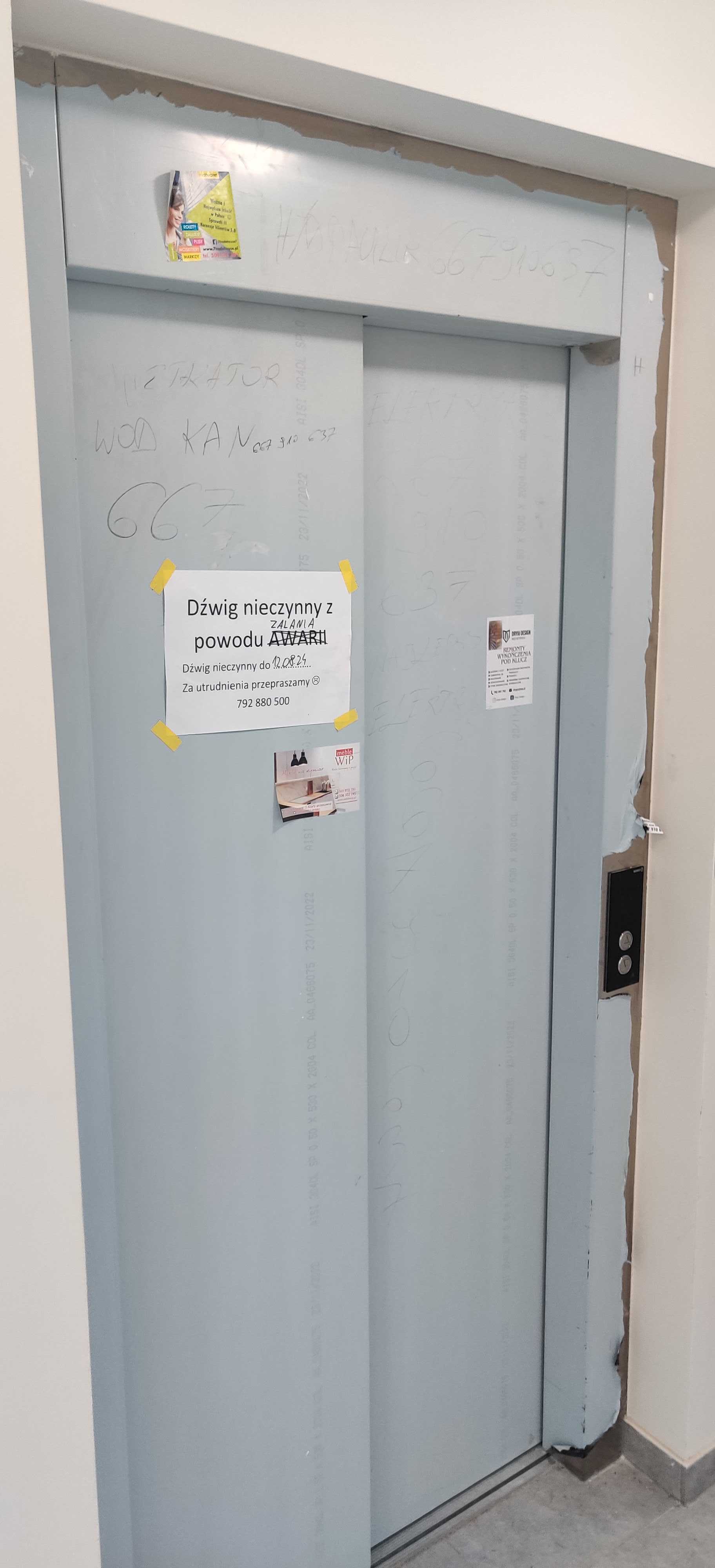

Wrzucam jeszcze zdjęcie z awarii windy w budynku B1, ktoś zabawnie podmienił słowo "awarii" na "zalania". Jeżeli szyb windy faktycznie został zalany to problem zapewne jest bardziej poważny niż miejscowa nieszczelność hydroizolacji.
