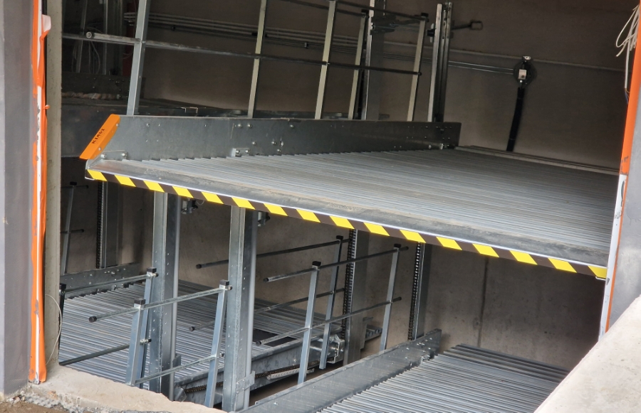

Nie wiem czy prawo w tym zakresie się zmieniło, ale ja spotkałem się ostatnio z nowym rozwiązaniem tej sprawy, którego do tej pory nie widziałem.
To jest niezależny garaż, z bramą i wjazdem z zewnątrz, a w środku? Dwa miejsca postojowe dzięki platformie parkingowej. Zastanawiam się na ile to wygodne i praktyczne dla mieszkańców, ale rozwiązanie wydaje mi się mocno oryginalne. Jak się Wam podoba?
