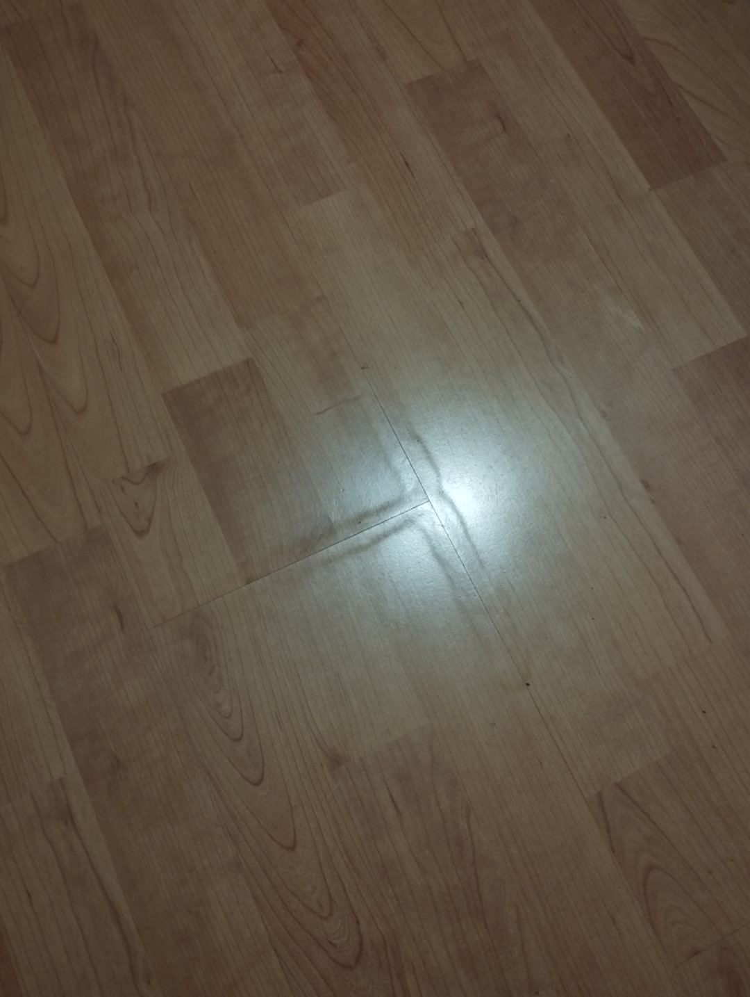

W pokojach są wybrzuszone panele, chciałbym je wymienić na inne. Czy wymiana paneli w pokoju oznacza uszkodzenie ścian, tapet czy da się to zrobić bez malowania ścian, wymiany tapet?

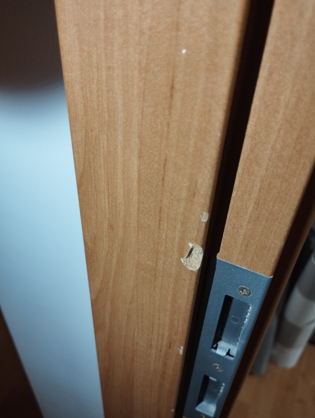

Czy da się jakoś naprawić to uszkodzenie futryny czy trzeba wymieniać cała futrynę? Czy wymiana futryny z automatu oznacza wymianę tapet, malowanie ścian?

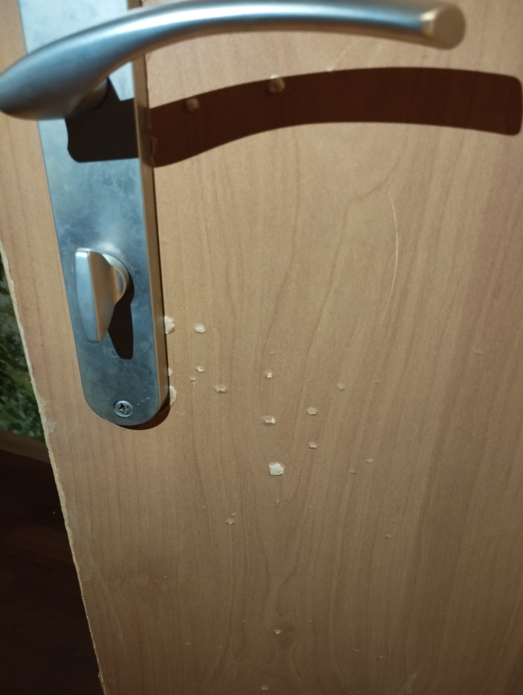

Spuchnięte drzwi w łazience - futryna wydaje się w porządku. Czy da się/jest sens wymienić same drzwi czy całość z futryną? Jaki jest koszt orientacyjny wymiany drzwi/ drzwi z futryną?

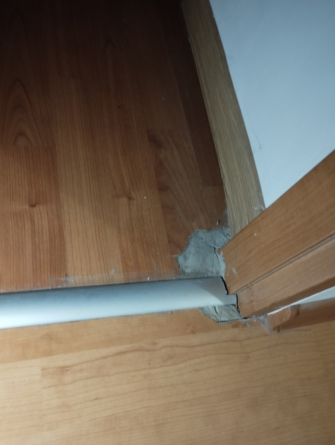

Kilka progów wygląda jak na zdjęciu. Jakieś rady jak się tego pozbyć?

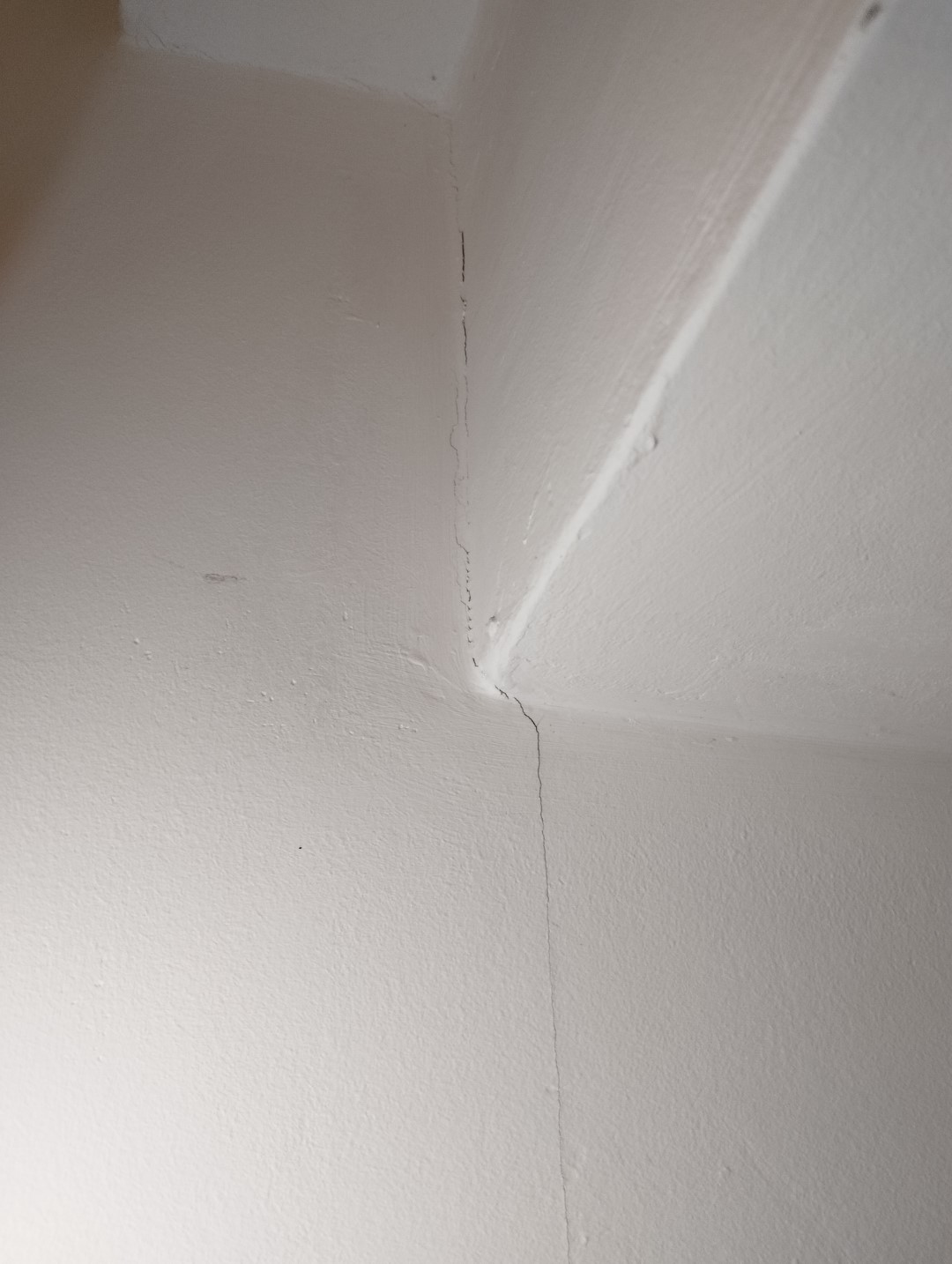

Pęknięcie ściany - czy wystarczy to pomalować, powinienem to jakoś dalej skonsultować? Ta belka jest nośna.

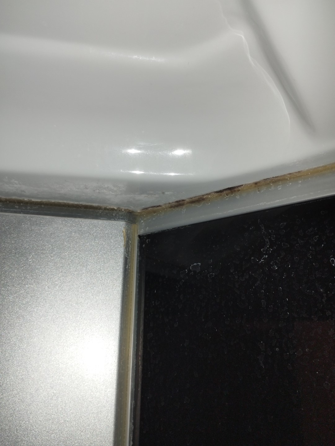

Kabina prysznicowa w górnym rogu. Da się tego pozbyć czy do wymiany?
W większości przypadków nie, ale trzeba sprawdzić jak montowane są listwy przypodłogowe i jak wygląda ściana pod nimi. W przypadku, gdy były klejone może pojawić się konieczność wymiany tapety (np. gdy zniszczona tapetę przy demontażu)
Tu powinna wystarczyć wymiana ościeżnicy drzwiowej, choć jeśli zniszczone jest również skrzydło, to warto zakupić całość. Konieczność malowania czy wymiany tapet również zależy od tego jak zamontowane są drzwi i co dokładnie będzie wymieniane.
Jeśli będziesz wymieniał panele to nowe panele przykryją te dziury. Oczywiście wcześniej trzeba beze trochę to poprawić by panele leżały na równej płaszczyźnie.
Zapewne wystarczy wymiana silikonu. Wycięcie istniejącego, oczyszczenie powierzchni oraz nałożenie nowego.
Ogólnie rzecz ujmując w takich przypadkach jak Twoje nie ma za bardzo sensu łatać starych rzeczy. Panele i drzwi spuchły pod wpływem wilgoci. Warto zweryfikować jakie może być lub mogło być jej źródło (zalane mieszkanie, uszkodzone rury czy stawianie czegoś mokrego w danym miejscu).
W większości tych przypadków rozważyłbym wymianę. W przypadku mocno ograniczonego budżetu można próbować to maskować.
