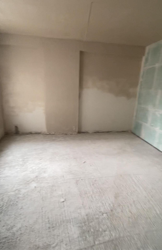

Tragicznie wąskie zewnętrzne miejsca postojowe, praktycznie nie da się zaparkować przy większym samochodzie. Jest możliwość przebudowy ale deweloper ma to totalnie gdzies

Chodzi o to ze sciany ktore lacza nowy budynek ze starym nie sa proste tylko maja takie jakby nie wiem centymetrowe wneki? I nie sa one symetryczne tylko sa tak losowo rozmieszczone. Jak cos teraz jest to mniejsze niz na zamieszczonym obrazku ale nie sa wyrownane (a tak bylo w planie)

segmentkrakow pisze:Chodzi o to ze sciany ktore lacza nowy budynek ze starym nie sa proste tylko maja takie jakby nie wiem centymetrowe wneki? I nie sa one symetryczne tylko sa tak losowo rozmieszczone. Jak cos teraz jest to mniejsze niz na zamieszczonym obrazku ale nie sa wyrownane (a tak bylo w planie)
A tak z ciekawości, to co z ttm można zrobić? Zatynkować? Ciekawe czy policzyli sobie metraż dodatkowy w tych wnękach :D A jak to deweloper tłumaczy, że co to jest i co można z tym zrobić?

Postautor: segmentkrakow » 04 cze 2023, 22:13
Można tam chyba zagipsowac i wyrównać, raczej nie jest to wliczone dodatkowo w powierzchnie mieszkania. Deweloper powiedział ze on tego robić nie będzie i tak zostanie a jak się nie podoba to jest 30 dni na odstąpienie od umowy XD tyle w sumie z tego co słyszałem, mi to jakos nie przeszkadza ale jak będzie opcja coś z tym zrobić to się pewnie podłączę :)

Tam na oko jest spory uskok. Wyrwać narożniki, zlicować płytą na konstrukcji, siata na całość, szpachla, farba. No i nie zapomnieć o wzmocnieniach pod płytę jakby coś trzeba było naprawdę ciężkiego powiesić. Druga wersja to wyrwać narożniki, wyrównać styropianem/styrodurem, siata na całość , szpachla, farba. Jest to typowa bucówa , no ale jak ktoś nie chce eleganckiej wnęki... :roll:
