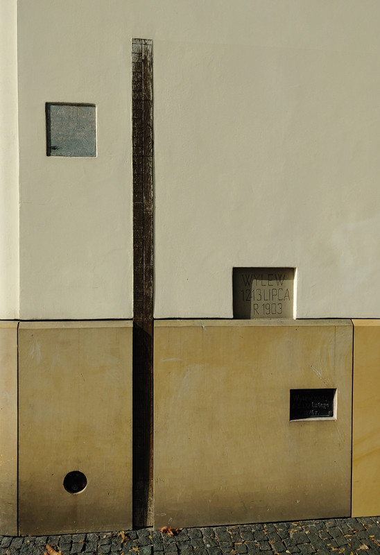

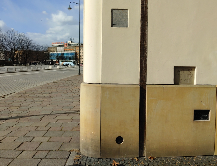

Podczas spaceru niedawno natknąłem się na coś takiego, to na jednej z kamienic niedaleko Wawelu. Zresztą widać w tle Jubilata, więc chyba każdy jest w stanie sobie zlokalizować miejsce.
Stany wody z historycznych powodzi w Krakowie, robi wrażenie, zwłaszcza ta najwyżej umieszczona tabliczka. A podobno historia lubi się powtarzać.
Ja wiem, że są różne zabezpieczenia porobione, ale czy one coś dadzą przy tym najwyższym stanie z tych pomiarów? Oby tak. Niemniej kamienica ciągle stoi : )

Świetnie to oznaczyli na kamienicy. Dzięki.
